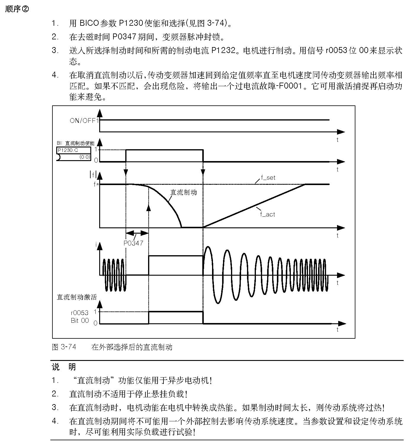

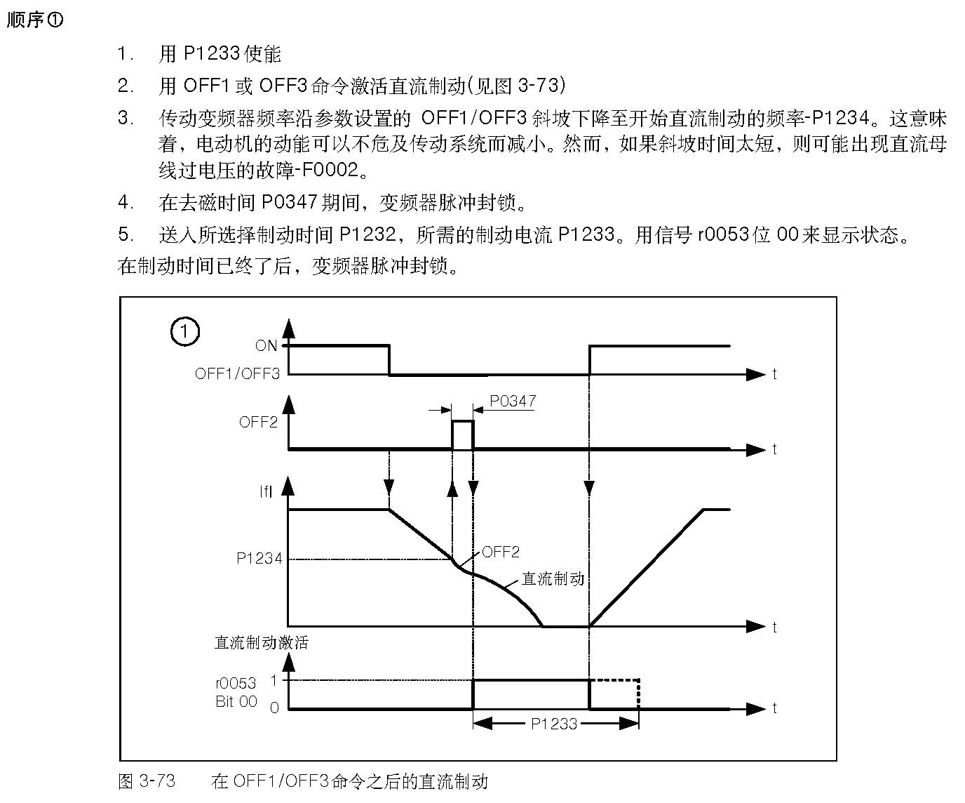

楼主这个应用,还是好好看看使用说明吧。直流制动,有两种模式。见下图示:
第一种模式,用OFF1或OFF3激励。
第二种模式,用选用外部端子控制激励。
提示:请注意看,两种模式的停车命令是不同的。
