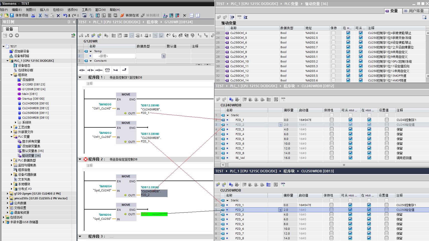

下面简单介绍一下对驱动的控制程序部分。
此帖前面已经提到了控制字。现在就是把它们发送给驱动。

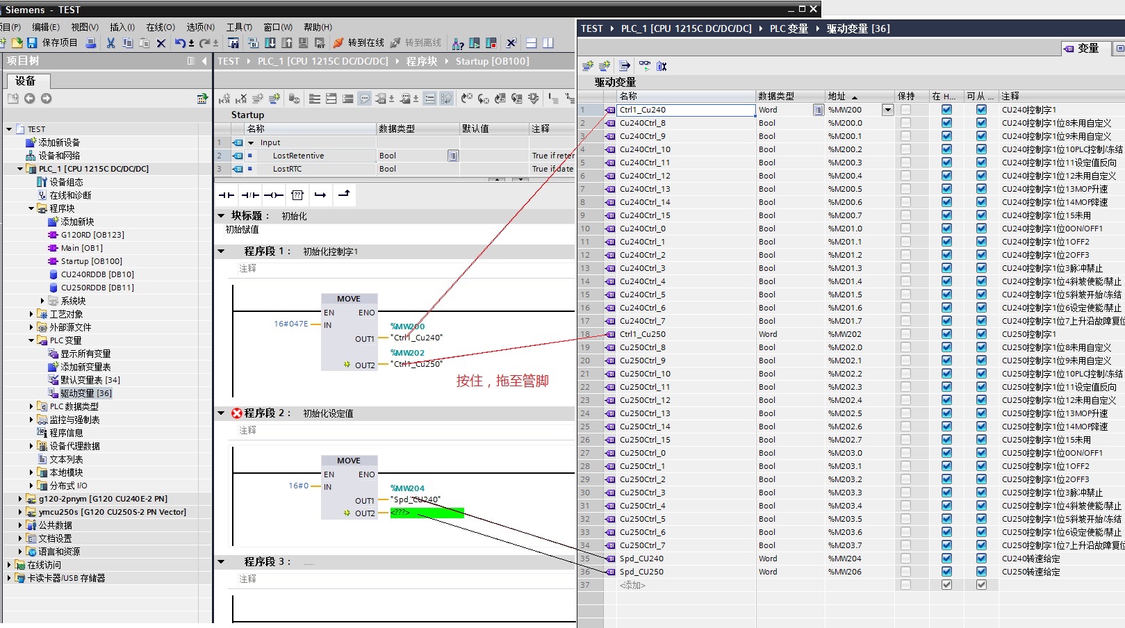

首先为了方便控制控制字中的每一位,新添一个变量表(驱动变量)。
变量是可重复定义的。定义好变量的每一位。注意Word高低字节位置。技巧:先写一两行,然后导出为Excel文件,在微软 Excel中非常方便的编辑。然后再导入 。

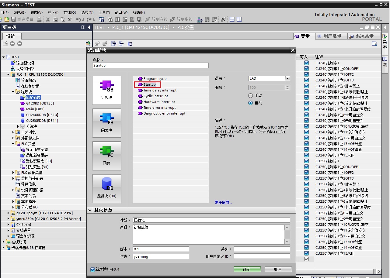

新建个启动块,将控制变量赋值。

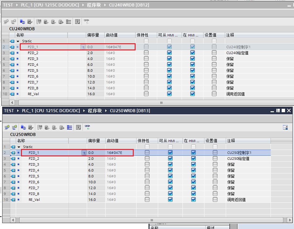

仿照前帖,建立两个WRDB(兼容300)数据块,用于发送控制报文。并写上初始值 047E

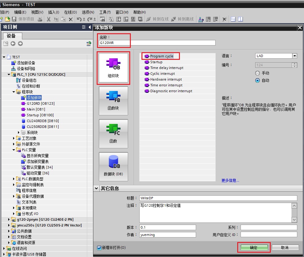

新建个发送控制数据的组织块OB124

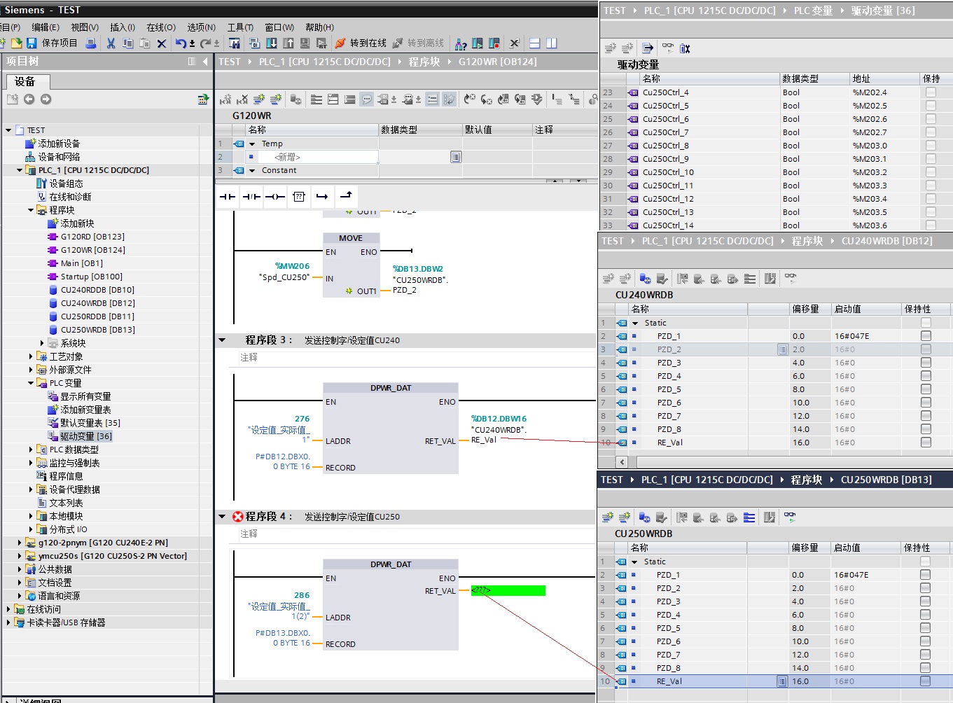

首先将已赋值的变量传送给对应驱动的数据块。
再拖入两个 DPWR_DAT 指令块。按前面读DP相仿。设定好管脚。
