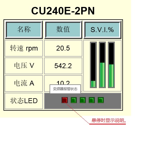

如果使用自己编写的用户页面。则可以“随心所欲”用中文来显示。
这是13年春节自己编写的S7 1200HTML用户界面。可用iPad,智能手机的浏览器显示。
(我算过,iPad 一屏可以放6-8个这样驱动显示界面。你可以点击某一驱动,链接到下一个驱动详细页面)
所以工控人今后还要多学点 IT 知识。
另外,西门子对用户界面也提供了两个java s cript动图,一个是表盘、一个是柱图。
