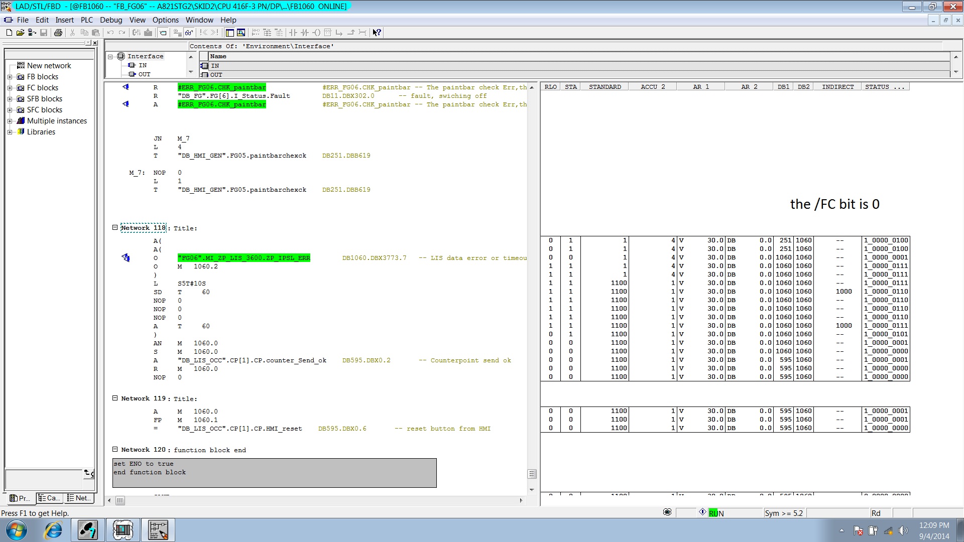

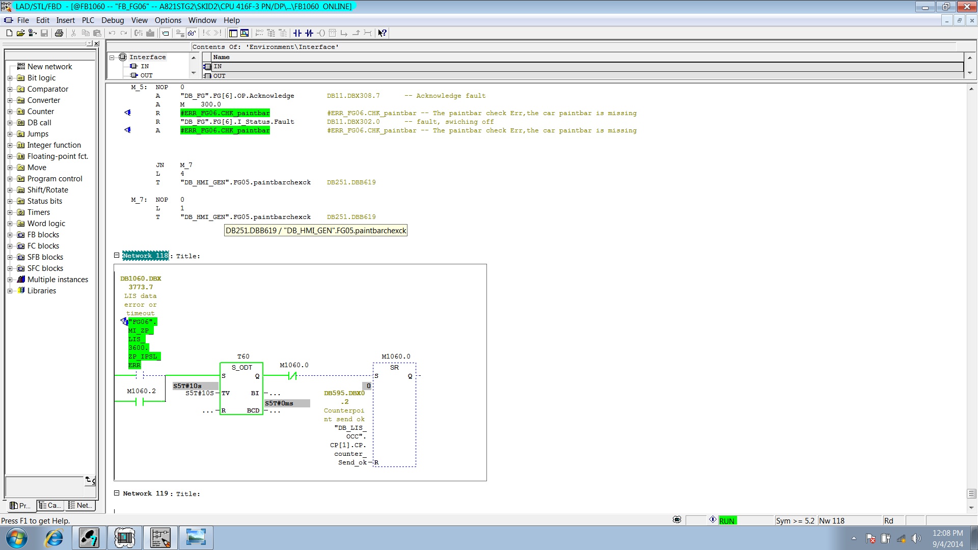

这个程序与第一个帖子的network 117段一模一样,但是118段不同,118段的第一句话首次检查位不同,两个程序都受A #ERR_pg06.CHK_painthar 影响,我想知道我的118段程序执行为什么受A #ERR_pg06.CHK_painthar影响,首次检查位影响我的程序执行吗,到底什么意思呢?
