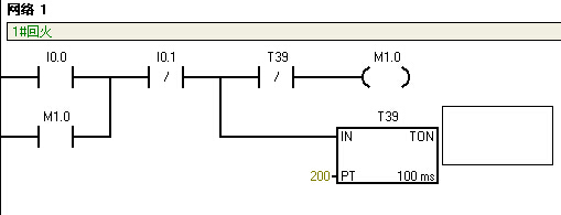

PID输出问题
1149
2014-09-05 17:39:04
图1

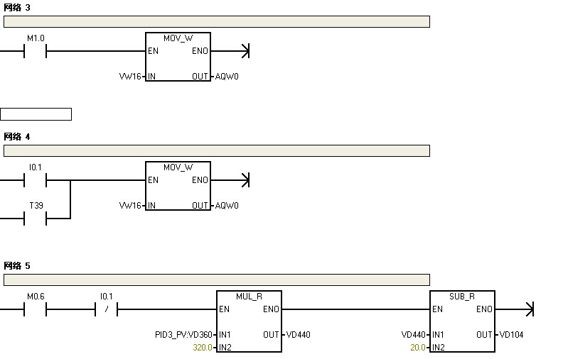

图2

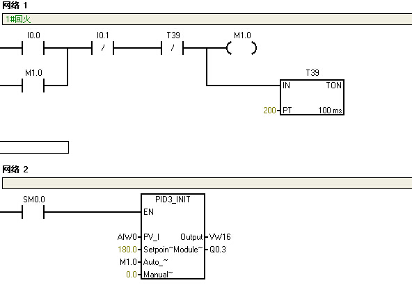

图3
