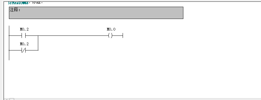

回复:在循环中断块中加P检测是没有用的?

以下是引用看雪001在2014-09-07 22:36:24的发言 >2楼:周董,你的M0.0只看到了读,没看到写,不知道它的信号变化,你不会是在硬件组态里设置了时钟存储器吧?
如果是这样,m0.0是0.1s周期,怎么能被1s的ob35检测到呢?
可以在周期中断中使用上升沿指令
博途才有时钟的吧
