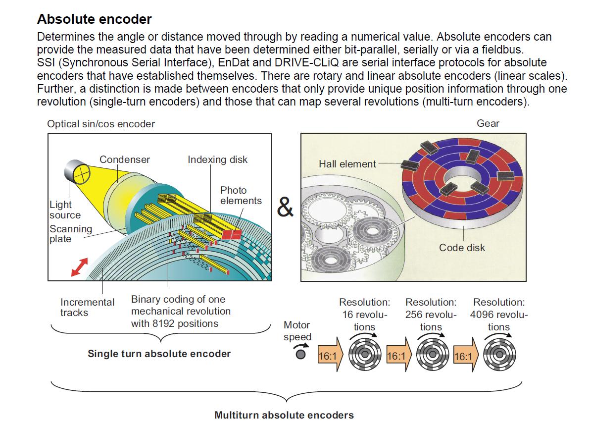

看一下绝对值编码器的结构就能猜出“贵不贵”了。
