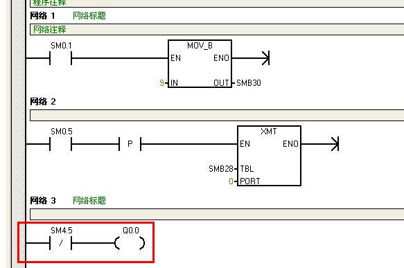

例1

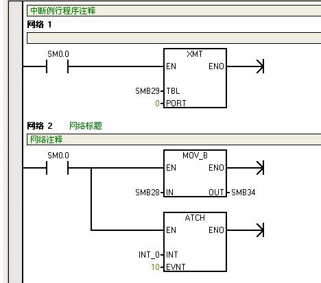

例2:调节模拟电位器,看Q0.0有什么变化。

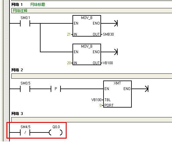

例3:
调节smb29=50
SMB28由大到小调节 灯闪烁有慢变快
调节SMB28=200
SMB29由小到大调节 灯亮的时间变长
如果:1000*10*SMB29/9600>SMB28或等于SMB28
那么:Q0.0常亮
