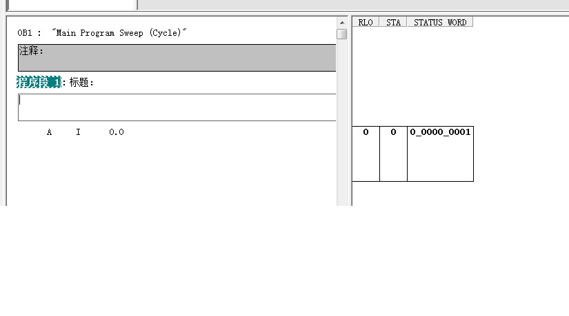

随便写了一个,仿真了一下。没有做任何的操作,发现状态字第零位也为1,
是不是 / FC的关系,首次检测状态字第0位,状态为0,表示一个程序段得开始, / FC做了取反,在图1第一行第0位才显示为1?二条指令时,CPU据FC位的值知道不是第一条指令,所以要作“与”运算。
小弟也迷糊了,自己的思路也不知道对错,望各位师傅给指正,
