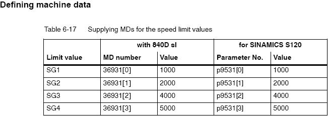

安全集成是双通道工作的,因此,安全集成的所有数据也是双份的,系统数据和驱动数据,见下图:
因此,不能仅仅修改安全集成的系统数据。
