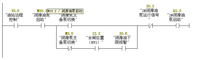

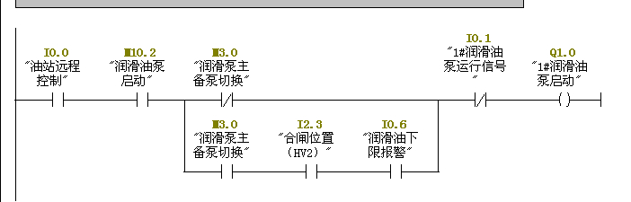

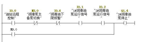

很多现场大都有润滑系统,想必大家都见到过,现在我有些问题想要探讨下,假设润滑系统有两个泵,互为主备关系。PLC实现远方控制,启动信号和停止信号分别为脉冲信号,用户要求选择开关为远方时,操作界面上有两个按钮,一个为启动,一个为停止,必须按下这个启动按钮,泵才能自动开启,按下停止按钮后,泵都停止。我虽然是做了一下,程序感觉不太好,暂时先贴出来,大家有什么好的建议?
