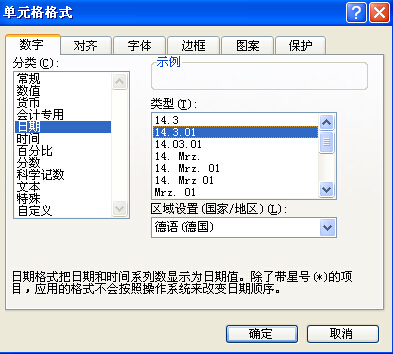

以下是引用甫哥在2014-09-08 11:54:58的发言 >5楼:估计是数据中的日期格式与EXCEL表格中的日期格式不一致,造成的下载后日期显示错误。
改变一下EXCEL表格中与日期对应单元格的“单元格格式”——“数字”——“类型”的设置(设置年、月、日的显示顺序)。切记,区域设置为如:“德语(德国)”。看看能否解决问题。(都知道是德国西门子)
提示:选定要设置的单元格——单击右键——单击:设置单元格格式,打开设置对话框。
我也认为是合格原因,不过数据记录,LOGO系统很少用到,因为用LOGO的系统实在太小了,很少有人分析数据用!
