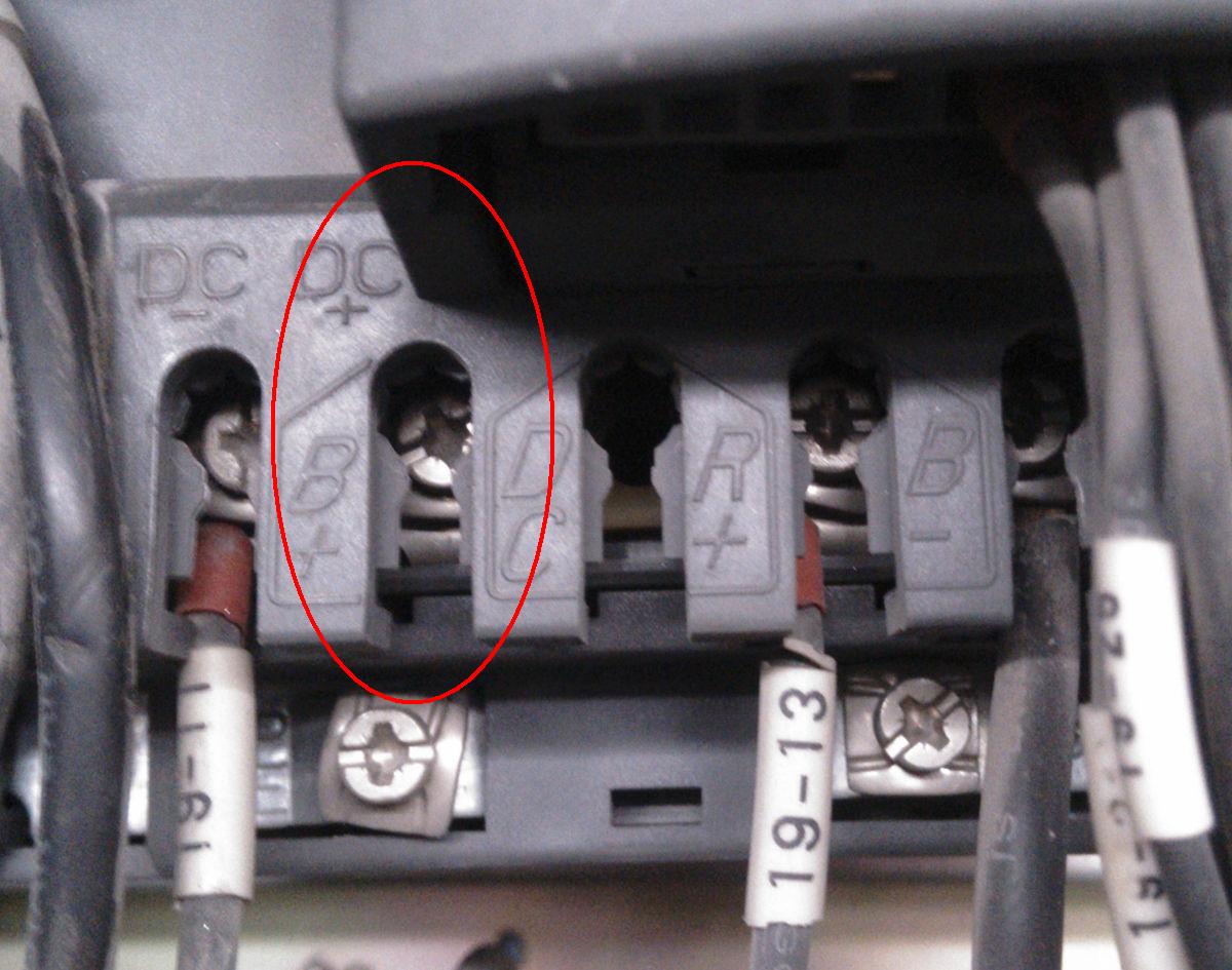

回复:MM440制动电阻的问题
kdrjl
版主 西门子1847工业学习平台
    37261
    455
    1485
注册时间:2003-06-06
发布于 2014-09-15 22:12:14
18楼
左边的线接错了,应该是红圈部分为B+,右边的线接的对。是B-。当然,这个端子如果被人做了手脚,另当别论。如果是原装如此,没人动过,那就按标记去接。
