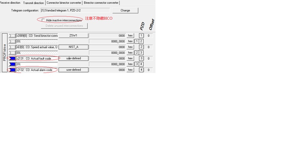

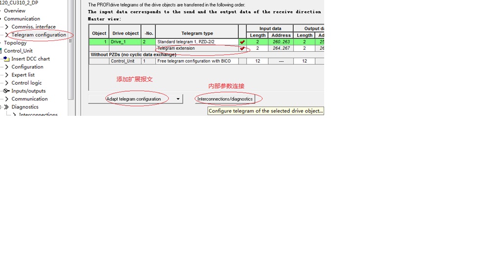

回复:组态扩展报文

分享是一种快乐
SINAMICS
