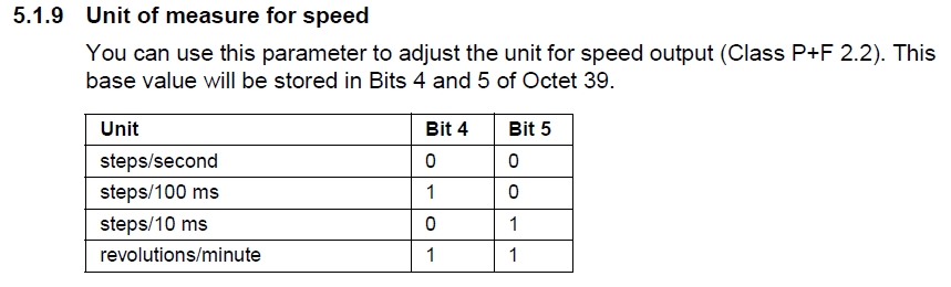

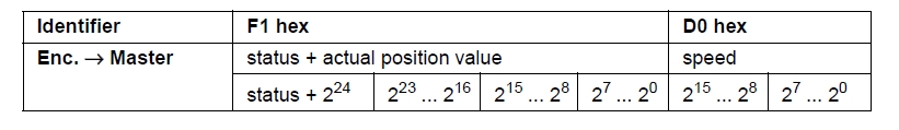

没事查了一下,应该是Pxx58,楼主可以看看硬件组态的配置,多的那个输入是速度

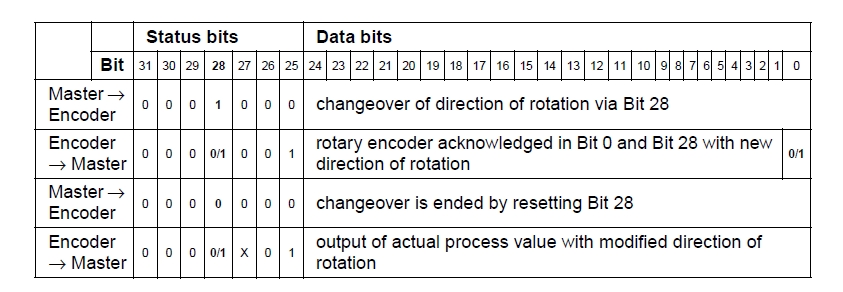

和16#FFFFFF相与是它的0-24位是实际值
和16##80000000相或是设定
