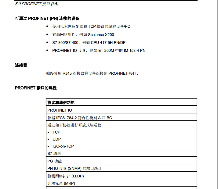

以下是引用Automann在2014-09-18 08:51:12的发言 >3楼:软件给你讲得很清楚了。
难道一定要再买CP模块。。。。。
