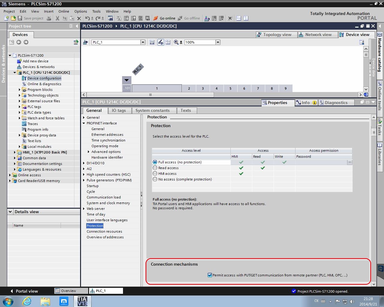

以下是引用宅男在2014-09-21 12:39:28的发言 >73楼:订货周期还好,我们公司已经开始用了。就是发现新版本的在使用威纶触摸屏时威纶软件获取不到标签,求解、、、、

V4.0同S7-1500一样,需要勾选S7访问允许
