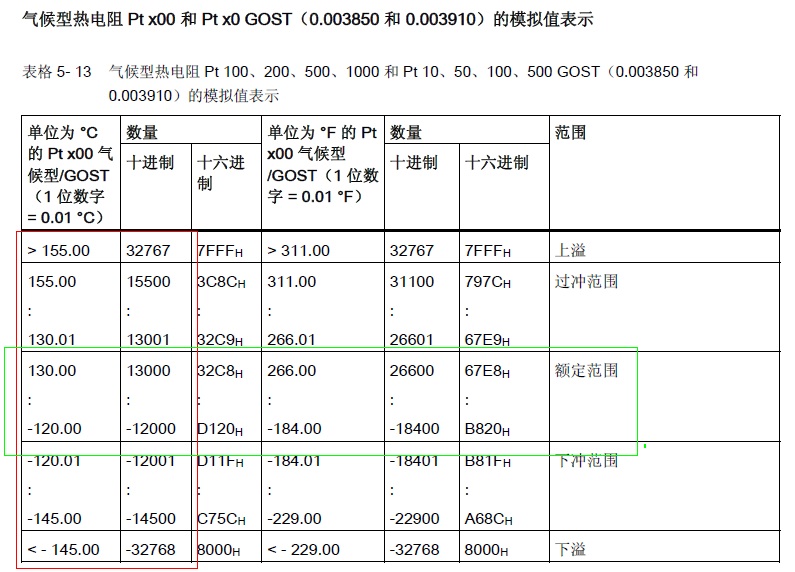

建议LZ遇到不确定的情况或不清楚的问题时,多查查模块手册,手册有详细的数据支撑。
也可以多搜索搜索,现在的搜索引擎是相当给力的。
参考链接:
1、http://www.ad.siemens.com.cn/service/answer/solution.aspx?Q_ID=2964&cid=1029
2、https://support.automation.siemens.com/CN/llisapi.dll?func=cslib.csinfo&lang=zh&objid=8859629&caller=view
