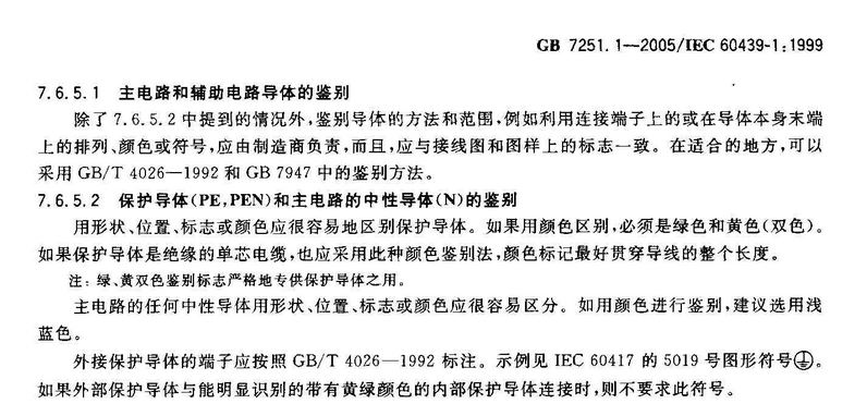

以下是引用甫哥在2014-09-22 09:53:09的发言 >4楼:您查一下3C标准GB7251
面对配电柜、控制柜正面
排列顺序:左、中、右
或 上、中、下
或 远、中、近
对应相序:A、B、C、N、PE
对应颜色:黄、绿、红、蓝、黄绿
即:A(黄),B(绿),C(红),零(蓝),地线(黄绿)
好像没有看到有这样的规定呀
