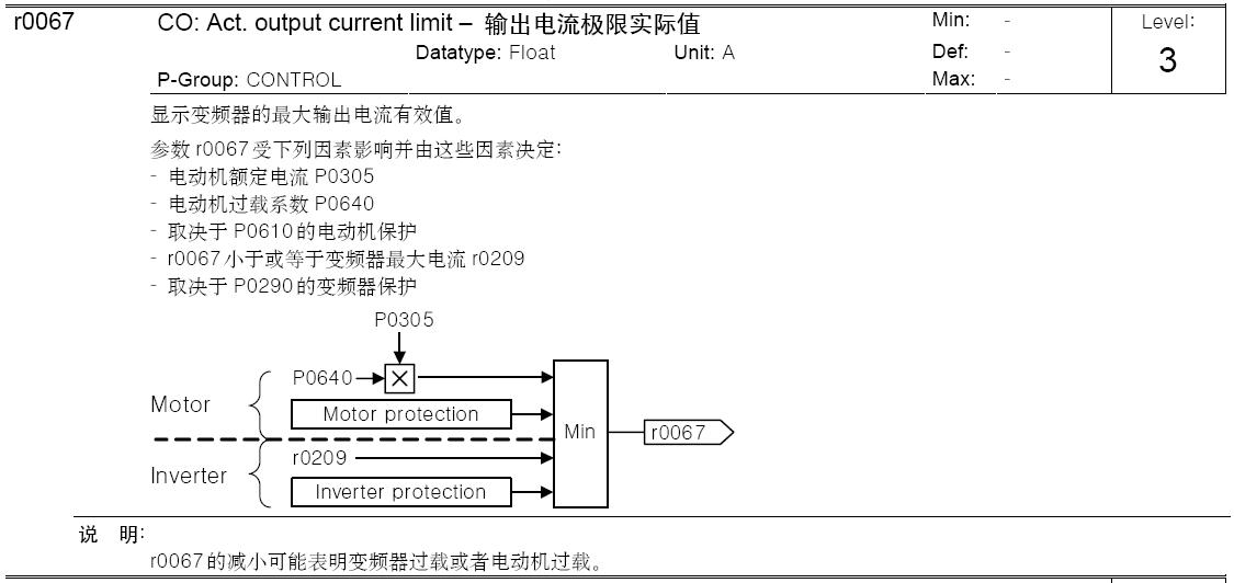

以下是引用kdrjl在2014-09-18 22:59:00的发言 >7楼:MM4的过电流保护是有级别的。1楼所言我点赞。过电流,首先是转矩限幅和功率限幅,然后是电流的快速限幅,再后是热过载限幅(I∧2 t),最后过电流跳闸。
楼主如果想让某一个阈值就跳闸动作可以尝试设置过电流的动作阈值来实现。
由上图来检验当前的电流极限值是多少。
R0067=522,R0209=672,P0640=100,P0305=348,P0290=2;可R0067=522,R0209=672,感觉有点大!
