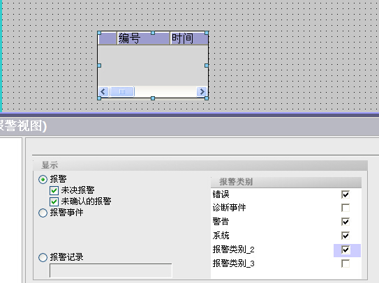

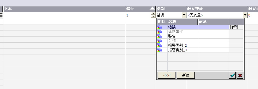

你可以按照下面的方法来实现你的要求
1,按需要新建不同的报警类别
2,把离散报警文本分配不同的报警类别
3,在报警窗口中设置要显示的报警类别
希望可以帮到你
