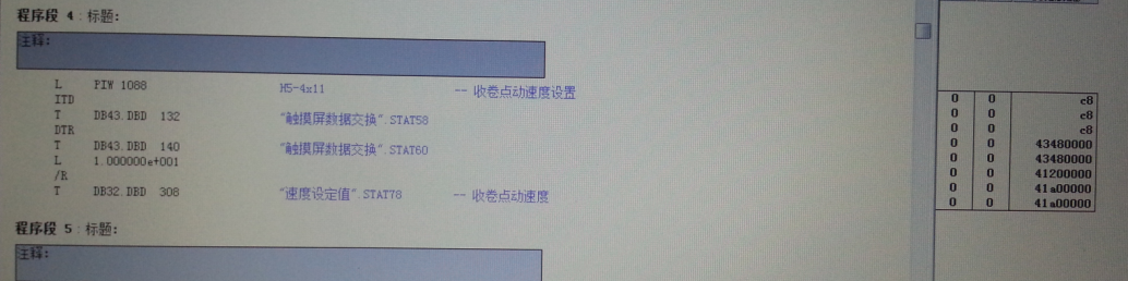

不好意思的问一个问题。
程序中有一个数据是从触摸屏上读取过来的速度设定值:
1、在触摸屏上设置的数据格式是:带一个小数点的浮点数,设定值是20.0 (M/Min)
2、在PLC中通过指令L读出来变成16位整数(16进制)的数值:C8 (十进制200)
3、转化成32位长整形数,然后再转换成32位浮点形。数据的变化太大。
不知道这里面是如何转换的。直接上图,行家指点一下。
