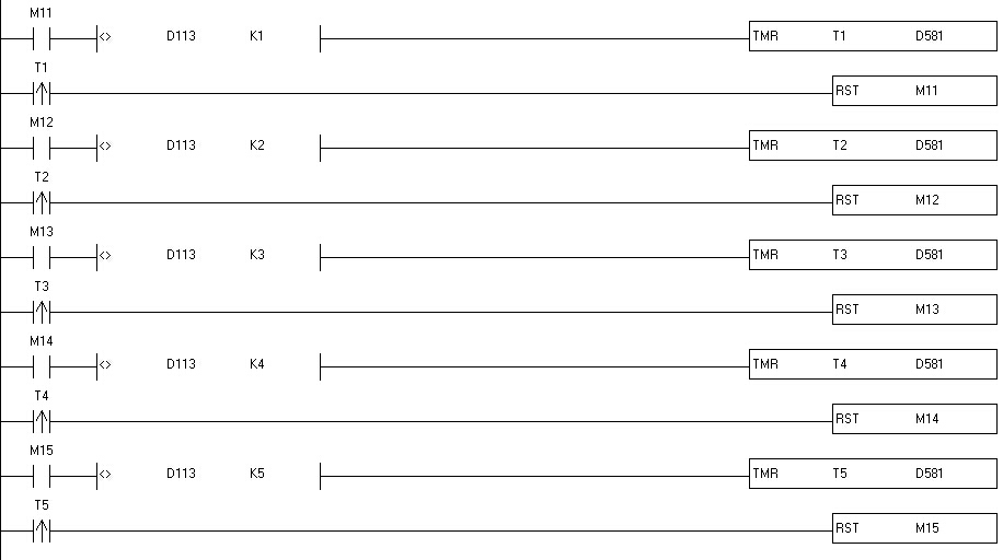

有下面的工况:
在某个设备(姑且称之为A)监测范围内存在N个信号,A有能力识别到这N个信号。控制器(PLC)与A串口通讯,接收到某个寄存器中是1就表示1#信号存在;是2就表示2#信号存在;是3就表示……这样就可以判断监测范围内存在有哪些信号,问题是PLC怎样判断监测范围内已有的信号真正离开了检测范围?
目前想到的办法是PLC只要检测到某个信号就马上置位一个M位,表明此信号已经出现在监测范围内(这个逻辑要求已经写了出来,没有问题)。
置位M位后马上启动一个时间继电器,启动条件中间串联一个此信号消失的节点(某寄存器不等于N的节点),时间到后复位M。即就是在一个时间段内通讯一直没有接收到某信号数据就认为这个信号已经离开了此检测区域。
这样的处理办法,如果需要检测的信号是海量的话,逻辑要写太多程序段,岂不是PLC无法完成这样的任务了?大家有什么好的处理办法?有没有简单指令能实现以上要求?
以下是我以5个信号为例子用非200PLC写的逻辑(供参考理解要求)。
