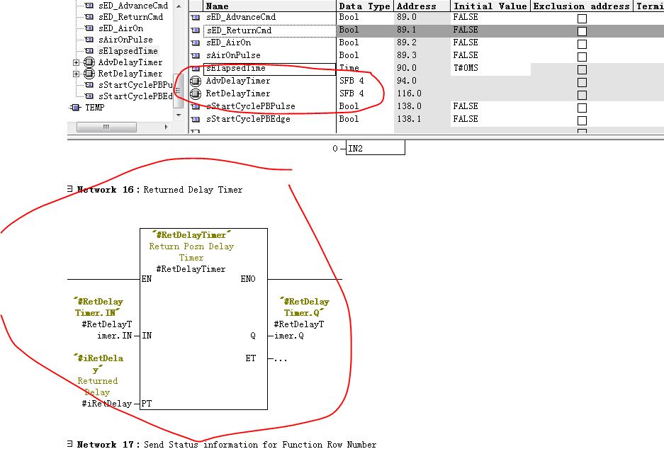

以下是引用tak在2014-09-24 11:45:38的发言 >4楼:用SFB的话,每个就要带一个DB块,DB块数量也有限制。
以下是引用dajiaoxiaowuming在2014-09-24 10:43:10的发言 >3楼:可以用SFB3 SF...
引用3楼详细内容:
可以用SFB3 SFB4 SFB5
在使用SFB的时候可以使用多重背景调用,如图:
