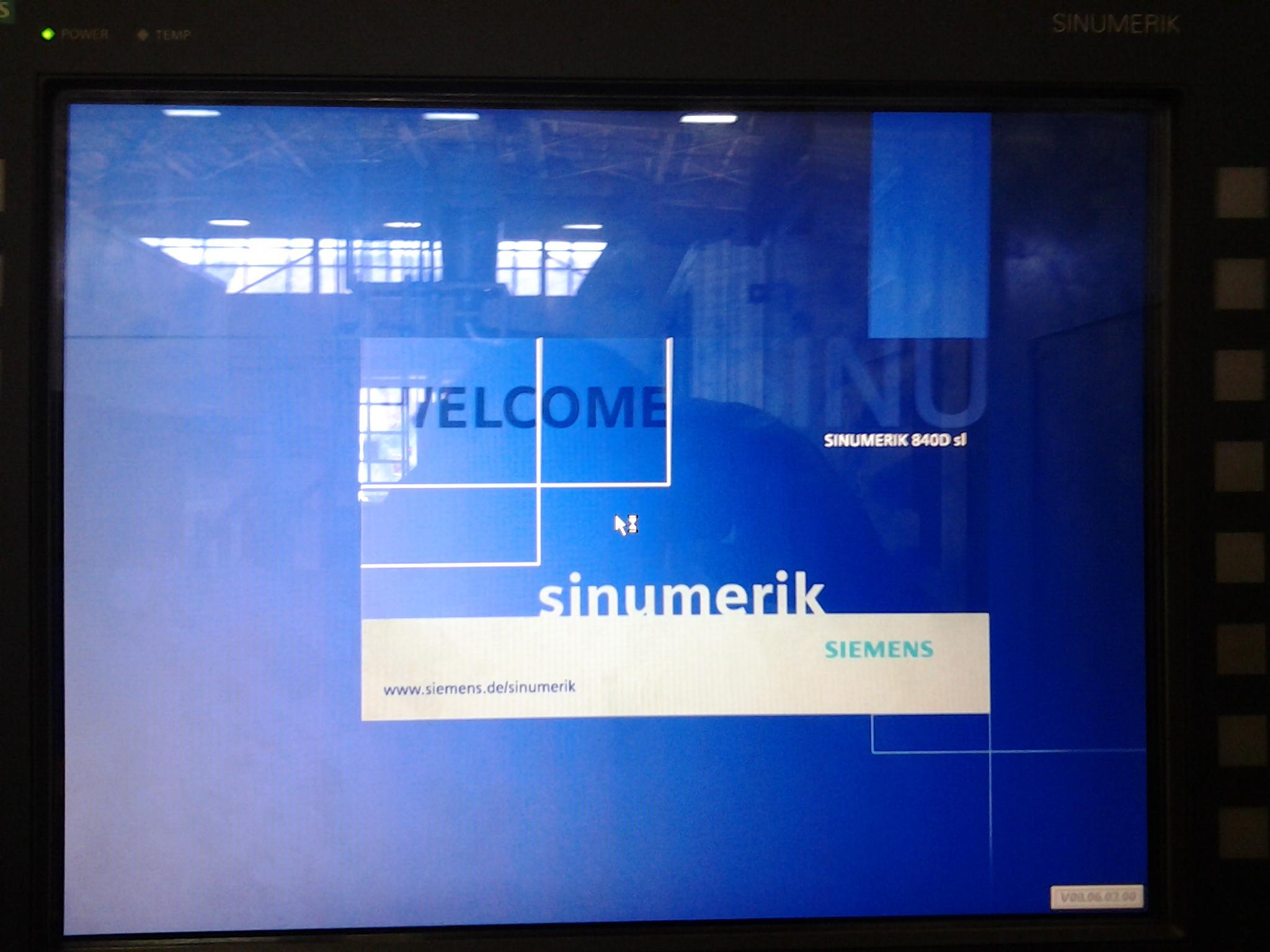

回复:840D如何进入xp界面?
听风看海
    128
    8
注册时间:2012-12-12
发布于 2014-09-27 11:22:42
开机时等十多秒,右下角会出现一行序列号
这时按住3,出来一个对话框,输入sunrise这个密码就能进入xp了
