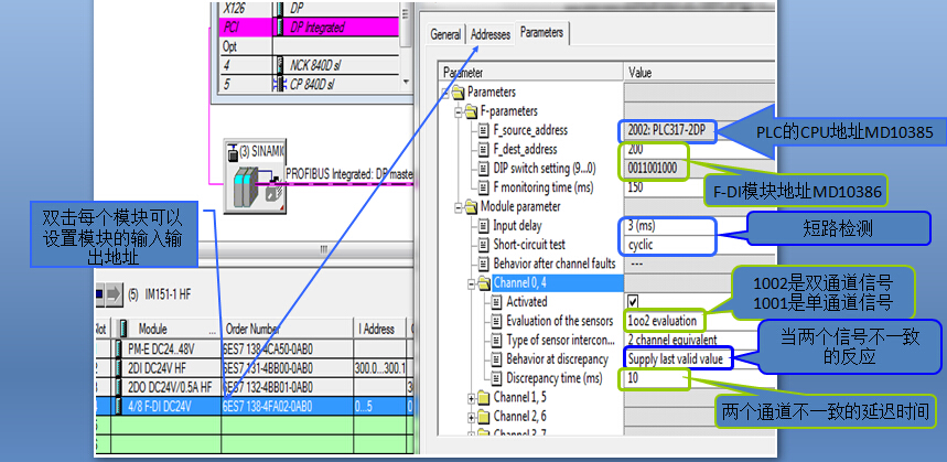

以下是引用Jackie114在2014-10-03 22:04:04的发言 >2楼:谢谢。我查了一下机床上的参数,麻烦再请教几个问题:
床子上,MD 10385 的数值是: 50007D2H。07D2相当于十进制的2002。
我又在PLC程序里,看了下硬件设置,其实安全模块(型号:6ES7 138-4FA02-0AB0)的 F参数:F_source_address: 2002:PLC317-2DP.
可是CPU 里的F参数:Base for PROFIsafe addresses: 2000.
请问,为什么一个是2002,一个是2000呢?难道要加上CPU上DP的地址?
MD 10386 [0] 5000C8H (C8相当于200)
MD 10386 [1] 5000C9H
MD 10386 [2] 5000CAH
MD 10388 [0] 4001
MD 10388 [1] 8005
MD 10388 [2] 12009
是说 INSP[1] 到 INSP[4],对应的是 地址为 200的安全模块吗?
然后INSP[5] 到 INSP[8],对应的是 地址为 201的安全模块,
谢谢。
MD10386表示输入模块是什么类型的模块和地址(05000c8安全模块的拨码开关地址),0500表示profisafe,0c8表示拨码开关地址(16进制),
MD10388是输入INSE的结束和开始地址( 008 005)08表示INSE(P)[8] 结束地址、005表示INSE(P)[5]起始地址,NC侧$A_INSE[8]到$A_INSE[5],PLC侧DB18.DBB38-DBB45
MD10387表示输出模块是什么类型的模块和地址(05000c8安全模块的拨码开关地址),0500表示profisafe,0c8表示拨码开关地址(16进制),
MD10389是输出OUTSE的结束和开始地址( 008 005)08表示OUTSE(P)[8] 结束地址、005表示OUTSE(P)[5]起始地址,NC侧$A_OUTSE[8]到$A_OUTSE[5],PLC侧DB18.DBB46-DBB53
