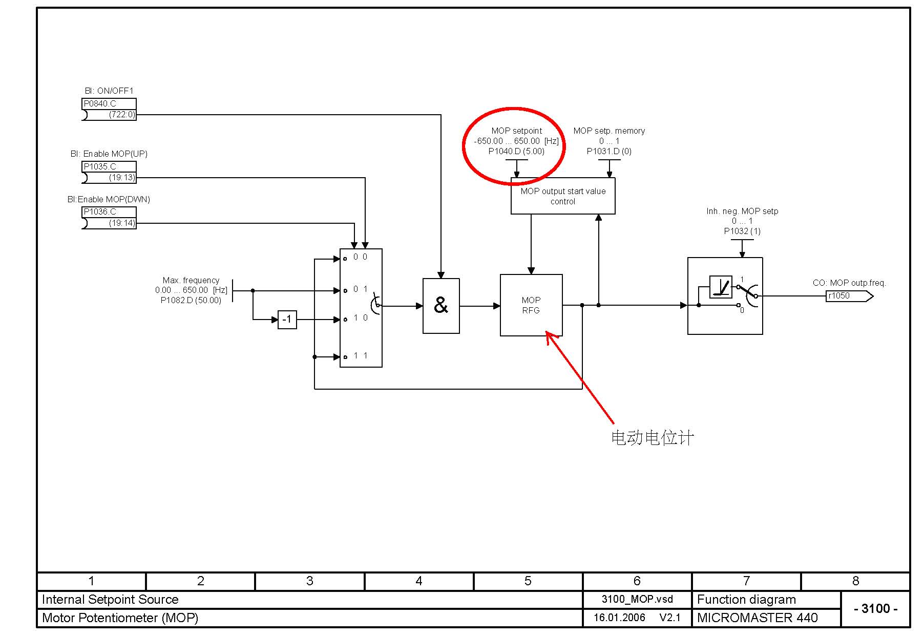

回复:M440变频器设置固定

上图,更清楚些。
