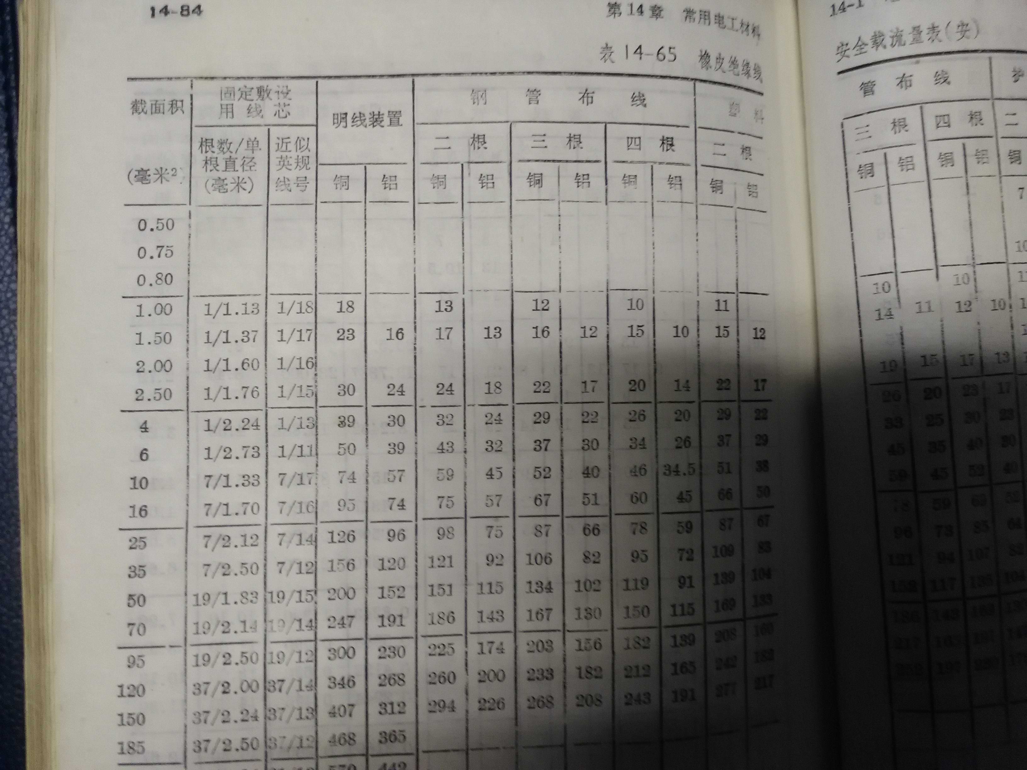

回复:同样条件下,电缆在空气中载流量大,还是在土壤中载流量大?
huyie
    432
    16
注册时间:2003-12-21
发布于 2014-10-09 16:06:18
2楼
然而1973年上海科学技术出版社出版的<电工手册>中,4mm2以下的线却与上述相反
