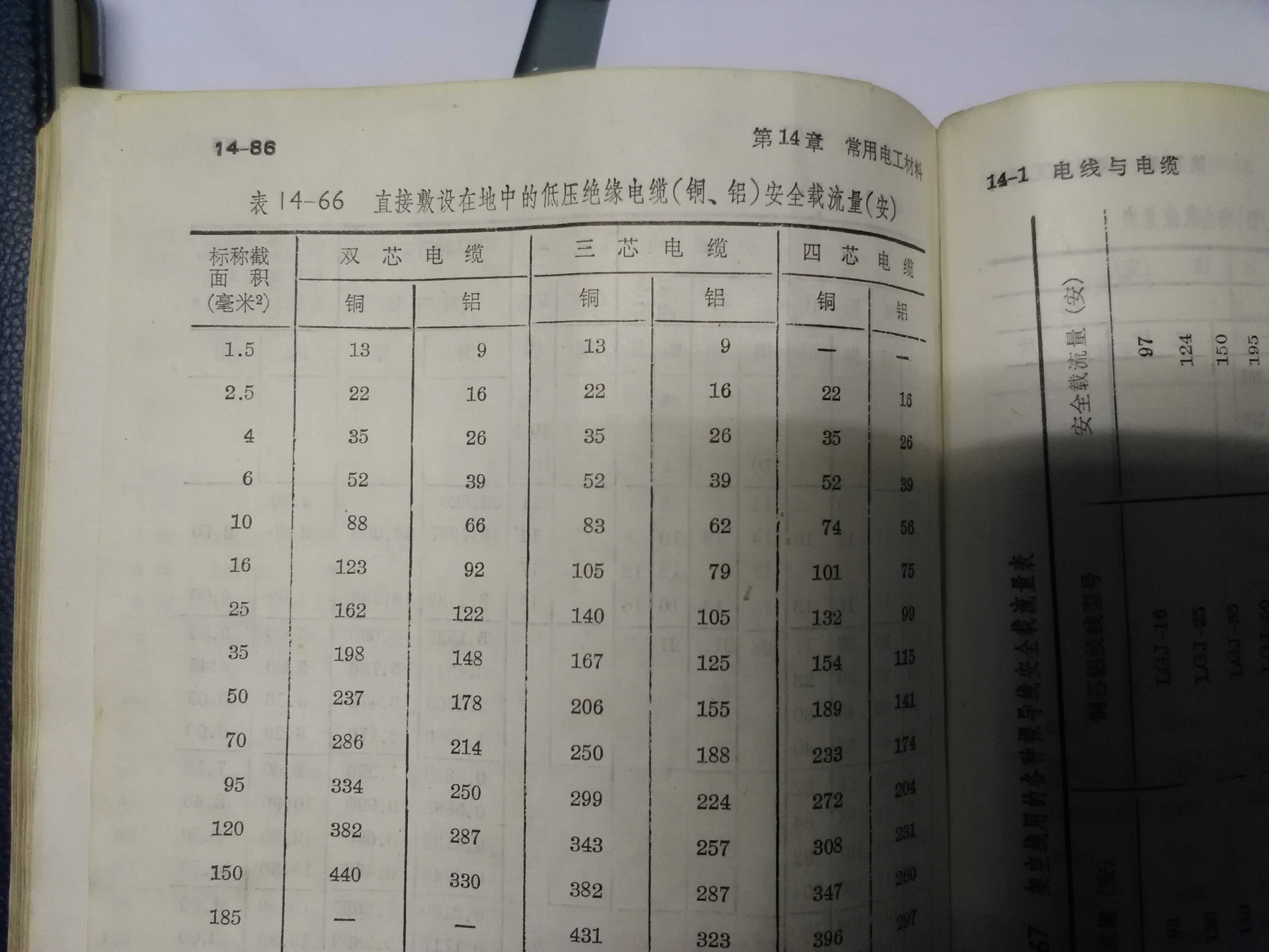

再传图片一张,埋地敷设的载流量
