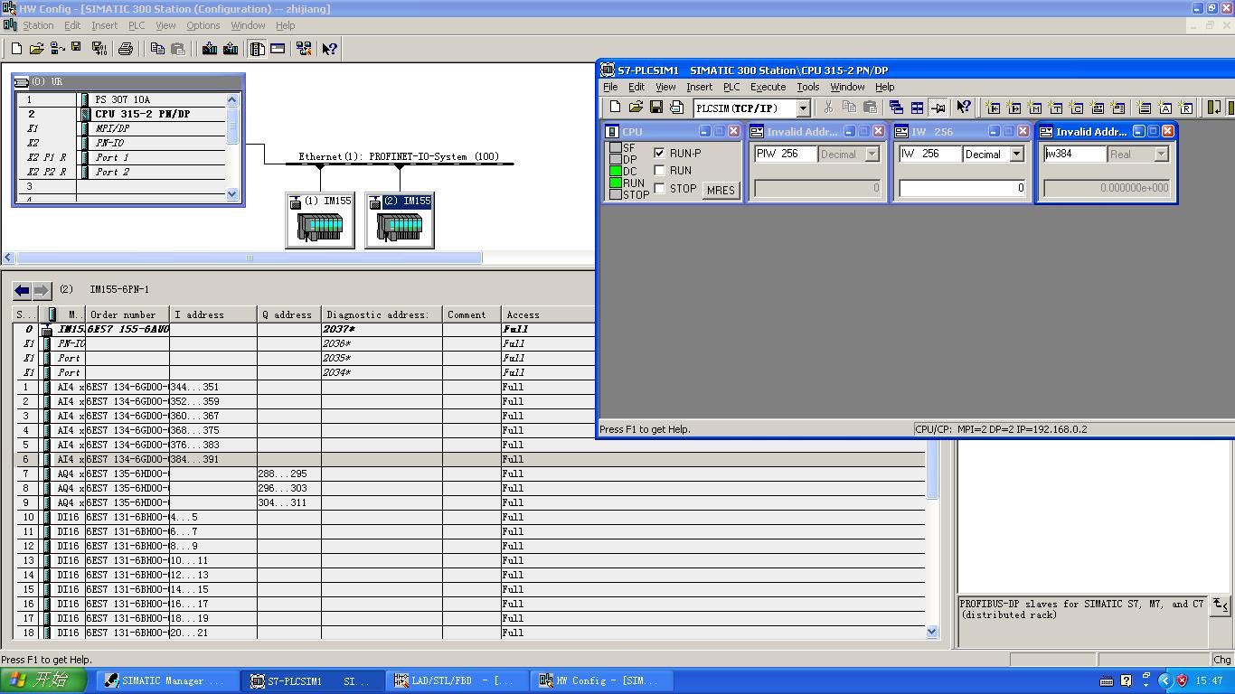

同事最近项目用到ET200SP从站,用STP75.5编程时发现不能用外设寻址(PI),并且要修改过程映像区,跟大家分享一下。CPU用315-2PN/DP,从站用ET200SP。

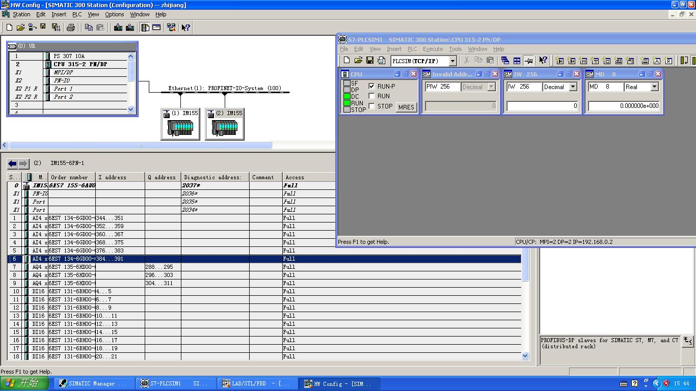

首先组态ET200SP并用仿真器仿真,输入PIW256,仿真框为灰色,不让输入值,再输入IW256,一样的情况.

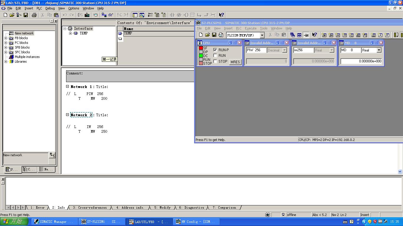

写程序L PIW256 T MW200在下载时,出现错误。
写程序L IW256 T MW200在下载时,也出错,

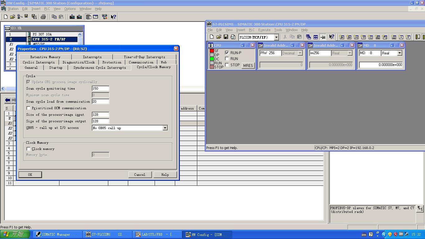

把程序屏蔽,查看过程影响区,输入输出为128,设置过程映像区为600,重新编译下载,仿真器IW256输入框灰色消失,可以输入,PIW256输入框依旧。

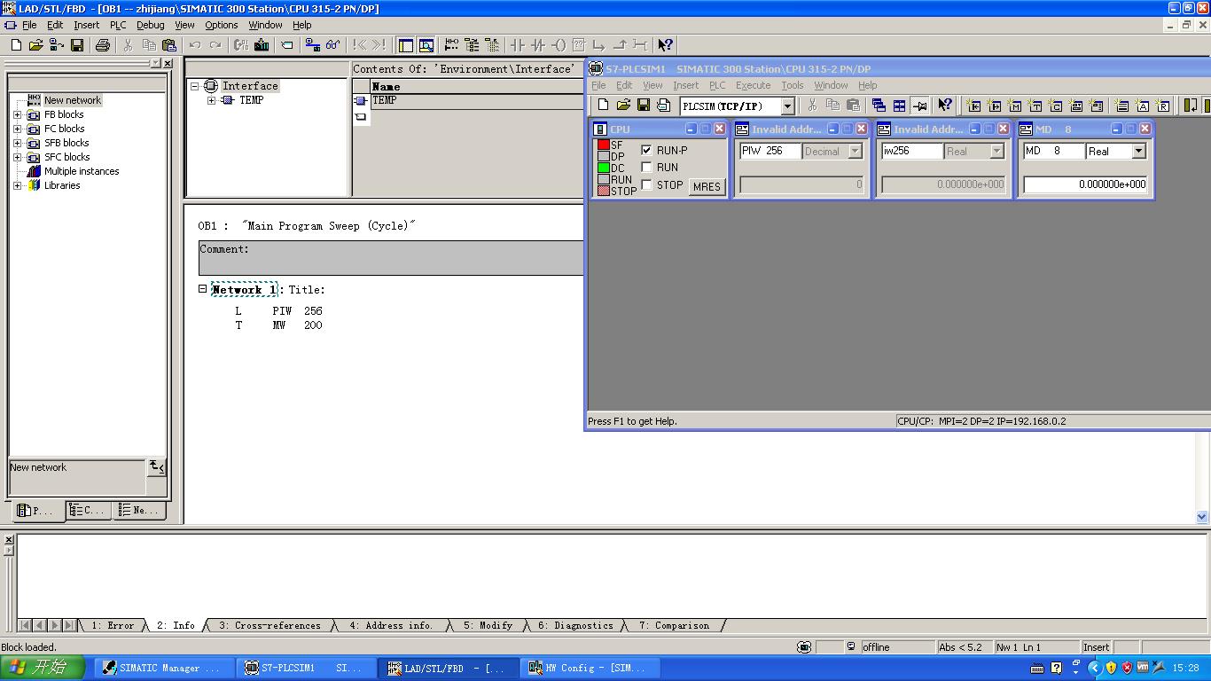

去掉PIW256的程序屏蔽,保存下载,CPU报错。用IW256编程,CPU正常。
过程映像区必须包含所有的IW地址,否则,未被包含的也不能寻址。
由此可见ET200SP不支持外设寻址。
