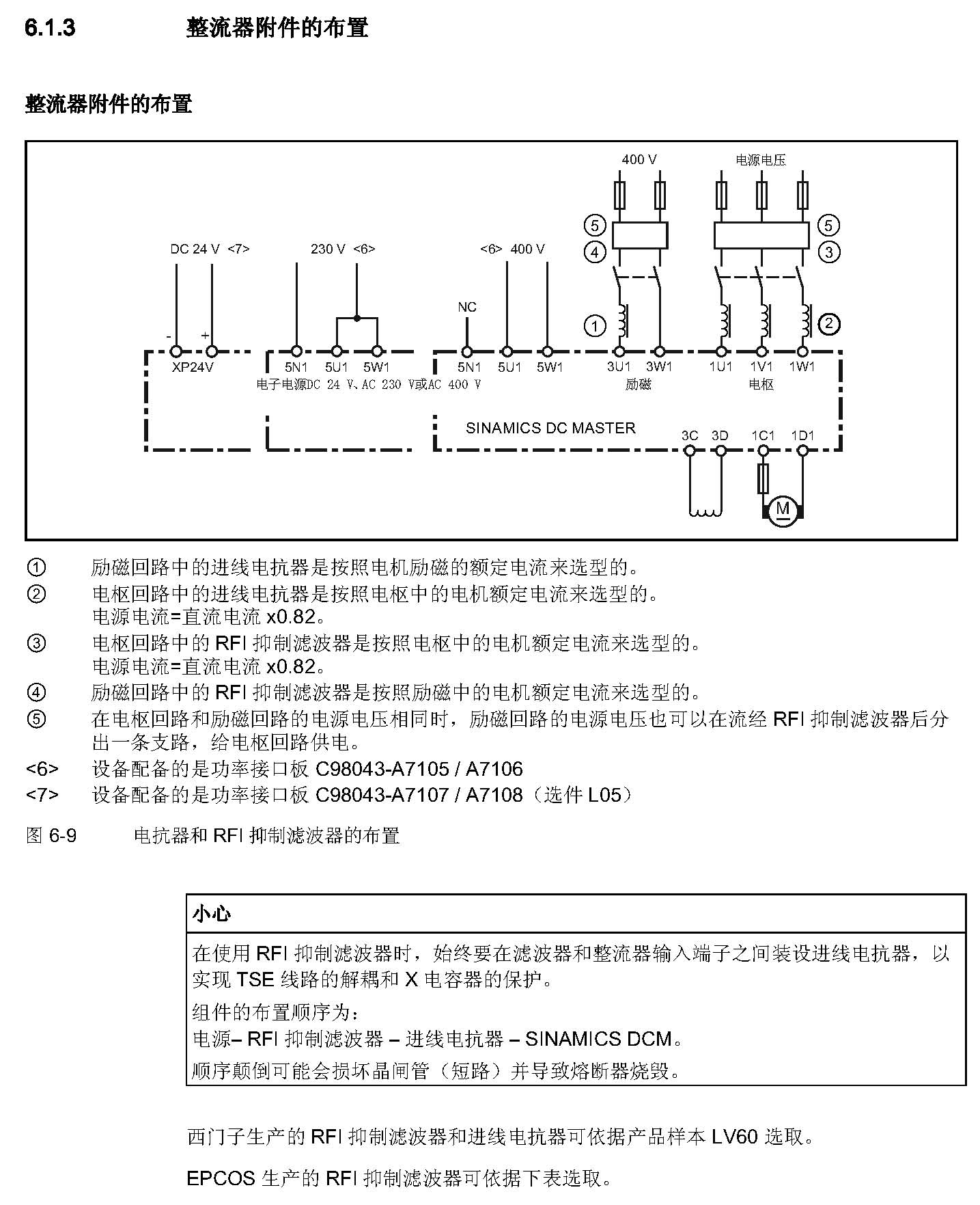

回复5楼:6RA80的进线必须要用电抗器的。除非你买的是柜体,内部自带。
由图可知,电抗器是必备的元件。
