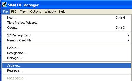

第一:不建议您在计算机中装杀毒软件,如果必须装也只能安装通过西门子兼容性测试的杀毒软件;
第二:如果需要拷贝相应的项目,建议使用step7的Archive功能,否则如果在计算机中安装了杀毒软件,很有可能在复制项目的过程中某些文件被杀毒软件删掉了。
