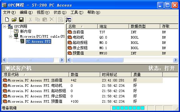

        最近我在做S7-200OPC通信实验。我做过大量的S7-300/400S7-1200的通信实验,包括使用SIMATIC NETOPC通信实验,所以觉得做S7-200OPC实验是小菜一碟。谁知在阴沟里翻了船,一开始就出师不利。
1S7-200PC ACCESS的通信
PC ACCESS中起动客户机测试时,显示“出现错误”对话框,不能启动测试。

我在西门子网站下载了PC ACCESS V1.0 SP6,安装时需要先卸载老版的PC ACCESSMicroWIN V4.0S7-200 Explorer(真是麻烦!)。
安装好PC ACCESS V1.0 SP6MicroWIN V4.0 SP9后,在PC ACCESS中起动客户机测试时,没有显示“出现错误”对话框了。“测试客户机”窗口可以显示PLC中变量的数值了,首战告捷(见图1)!
