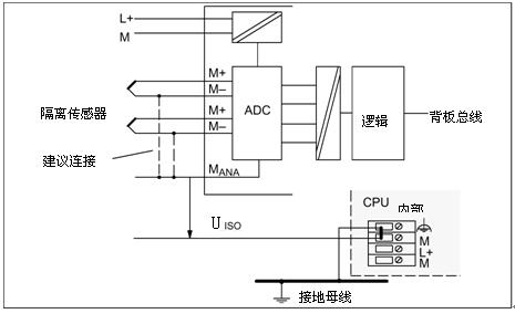

上回讲到连接图中所用的缩写词和助记符含义,这回咱们就直接上图了,看图说话。
隔离传感器与隔离模拟量信号连接图如图1所示:
                              .图1 连接隔离的传感器至隔离的模拟量输入模块
        这种方式最简单,都与地隔离,都不需要接地,但是输入信号(传感器)负端与MANA  电压超过UCM最大限制,例如SM331(6ES7331-7KF02-0AB0)为2.5 VDC,就需要短接信号负端与MANA  ,否则会出现超上限问题。现场可以查看一下,几乎所有超上限问题都是没有连接信号负端与MANA  。如果UISO   超过限制,例如75V DC,就需要连接信号负端、MANA 端以及接地端M,这时模块以大地M端为参考电位,实际变为非隔离使用了,这种情况很少见。

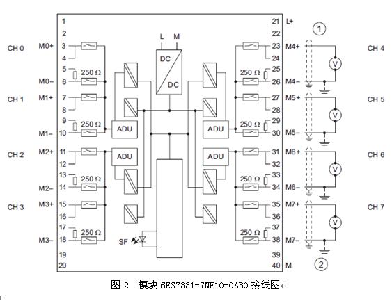

        有的模块通道组间都是隔离的,没有MANA  ,例如模块6ES7331-7NF10-0AB0,接线如图2所示:
        这时每一个通道组(每组2通道)的M-就是MANA ,输入通道组间UCM 最大为以达到75VDC。
        都隔离的情况下连接信号负端与MANA 端就可以了(2线制和电阻测量除外)。手册每个模块接线图中MANA都是建议接地的,我认为这是在接地良好、不会产生共模电压(例如单端接地)的情况下。
