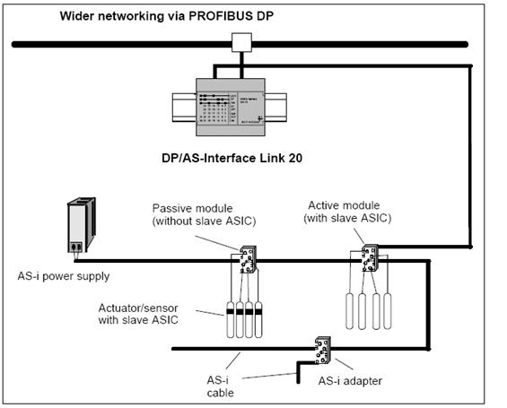

 4. 继续深入排查,打开电器柜,发现一控制单相230伏交流电源的6安空开A0-05F21跳闸,该空开不经过中间继电器触点直接控制机床工作照明灯启停,检查发现照明灯已烧坏,更换新照明灯,再将A0-05F21复位,照明灯已点亮,但故障依旧。检查A0-05F21控制电路,发现该空开还控制一输入单相230伏交流输出30伏直流的AS-INTERFACE电源。然而,非常惭愧,对此总线竟然知之甚少!于是,立刻在现场与西门子工程师进行电话咨询,终于搞清楚,该供电单元兼备PROFIBUS DP/AS-INTERFACE单元 LINK 20的电力供给及信号传输的功用。LINK 20作为 PROFIBUS DP/AS-INTERFACE的接口单元(或网关)与Profibus DP相连,从而使AS-INTERFACE的现场数据可以通过Profibus DP与840D系统进行交换。AS-INTERFACE是一种适用于双工线的执行器和传感器接口模块的现场型网络系统,或者说它可构筑底层网络平台。它通过两根电缆进行传输,数据信号和电源共载于双工线上,  可以具有任意的拓扑配置,以满足不同的应用场合. 如下图所示:
 我发现AS-I power supply上的绿色电源指示灯已经熄灭,经查,无30伏直流输出。而LINK 20面板上的指示灯全部熄灭表明该接口单元未正常工作,又检查AS-I power supply供电单元的物理结构,发现电路板上的一个2.0安的快速保险已经熔断,更换后机床上电,保险又熔断,说明该供电单元已彻底损坏。将该供电单元送去检修,同时为提高设备利用率,减小停机时间,用一输出30伏直流的普通直流稳压电源代替损坏的供电单元,再开机观察,此时机床报警仍未消除,说明LINK 20工作不正常(LINK 20面板上的指示灯如PWR、BF、SF、RUN点亮,而CM未点亮,CM表示LINK 20与主、从传感器接口模块已经建立起通讯),而AS-I power supply高精度的输出特性也不是普通电源可以替代的。将 AS-I power supply修复后,将其安装到位,再进行观察,此时LINK 20工作正常(CM灯已点亮),但机床报警依旧,再观察各传感器接口模块状态(DMU机床侧电路共有10个传感器接口模块),发现所有接口模块上的指示灯AS-i呈红色(正常时应为绿色),说明 PROFIBUS DP/AS-INTERFACE接口单元LINK 20已经向各传感器接口模块发出询问与请求信号,但各传感器接口模块并未响应,AS-i区域总线工作不正常,于是重新设定各传感器接口模块的地址(具体查询相关AS-i使用指南), 再上电试机,机床正常。那一刻,我不禁仰天长啸:西门子工程师,功莫大焉!

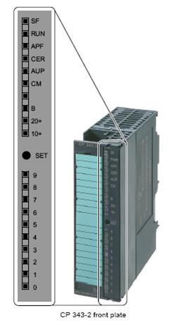

LINK 20面板上的指示灯:
