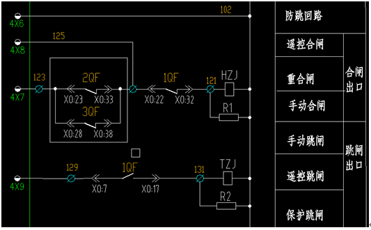

特瑞德ISM系列真空断路器为永磁机构,其分合闸命令输入点必须是无源干接点,且厂家建议采用屏蔽导线连接。如图1
KYN28柜中实际应用时,需要与综保配合完成控制方案设计。

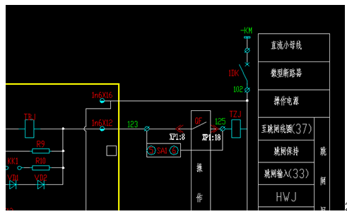

西瑞XR-2000系列综保,可甩开有源控制回路,仅接入分合闸信号即可。所以,当特瑞德断路器和西瑞的综保相配合时,
将综保的无源开出分合闸信号送给断路器即可。此为最简单、直观方案。如图2

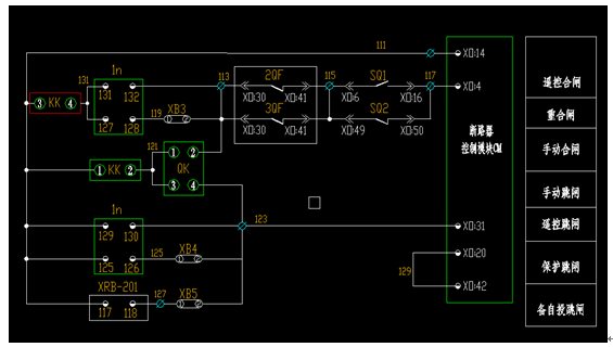

而部分综保并不能具备无源分合闸输出命令。当遇到此情况时,可通过综保分合闸回路串接中间继电器,由中间继电器的无源接点驱动断路器分合闸。
采用加中继的形式设计时,需考虑以下几点问题:
1 综保动作输出后会产生残压,当残压值大于中间继电器释放电压值时,中继无法复位,造成综保无回流,不能进行二次动作;
2 当综保控制回路中有跳位(合位)监视继电器时,综保内部会有一定内阻,而中间继电器的阻值大于综保内阻时,控制回路回流将被消耗阻碍。
解决上述问题有两种方法:
1 根据综保残压值定制中间继电器,如国内部分综保残压值均在60-100V之间,故将中间继电器制作为在110V以内线圈可释放的产品;如图3
2 采用中间继电器后并联电阻,减小回路阻值的方法。根据收集到的综保内阻值,
选定中间继电器的线圈电阻值,采用
1/R=1/R1+1/R2 R=R1R2/R1+R2的公式,
计算出需增加电阻的阻值。如图
根据个人经验,建议选用第二种方式,更加稳定可靠。同理,当单命令真空接触器与常规综保配合使用时,也可采用第二种方法设计
