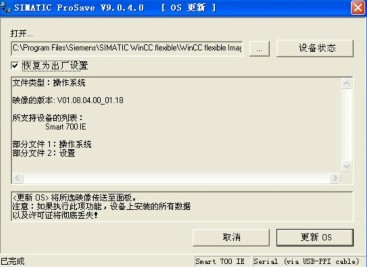

    WinCC flexible 2008 sp4软件在下载Smart Line触摸屏时,OS更新会遇到更新到一半就更新不了了,而且会白屏,重启电源后还是白屏

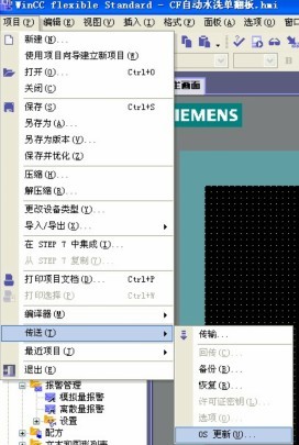

将触摸屏断电,WinCC flexible 2008 sp4软件的“项目”中选中“传送”选中OS更新,出现“OS更新”对话框,点击
更新OS按钮后马上把触摸屏上电,更新完毕后触摸屏就会正常显示了。
