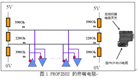

在我的故事《增加了几个站点,影响了整个 PROFIBUS 网络》中有段总结如下:
如果通信电缆的特征阻抗不匹配,通信信号就会发生反射,如果通信距离较长,在末端出现反射,对通信造成的危害更大,即使电缆参数相同,但是厂商不同,特征电阻也会有偏差(手册中标有误差范围为正负10%,所以最大偏差20%),如果在长距离使用非 PROFIBUS 协会的电缆,通信质量就更难保证。
在跟用户和其他工程师交流时发现这样的判断有些问题,感觉 PROFIBUS 网络的安装要求过于苛刻,交流的结果是 PROFIBUS 电缆安装时弯曲半径过小,影响终端电阻与电缆的特征阻抗不匹配,从而影响通信,下面先说一下 PROFIBUS 终端电阻的作用。
PROFIBUS-DP 的终端电阻是三个电阻的组合,如图1所示,
在网络空闲时提供一个1.1V电压,Uidle =Uv R1/ R1+R2+R3 =5*220/390+220+390=1.1 V ,提供较高的干扰抑制能力和确定的状态。
第二个作用用于匹配PROFIBUS TYPE A (Z=150欧)的特征阻抗,阻止信号反射如图2所示。,即原端阻抗(PROFIBUS网络一端终端电阻)与电缆的特征阻抗(150欧)和负载端阻抗(PROFIBUS 网络另一端终端电阻)匹配就不会产生信号反射,标准的终端器阻抗不精确匹配线的特征阻抗,但是已经足够用于避免信号反射。所以即使使用不同批次的 PROFIBUS 电缆也不会产生信号反射。
那么为什么会在图3这里产生信号反射呢?可以肯定 PROFIBUS 电缆的特征阻抗发生变化了,由于弯曲半径过小,图3中得 PROFIBUS 电缆相当于对折,原先电缆的铜芯是圆的,现在可能变成扁平的了,在安装时裁剪多余的电缆就可以避免这样的问题。
