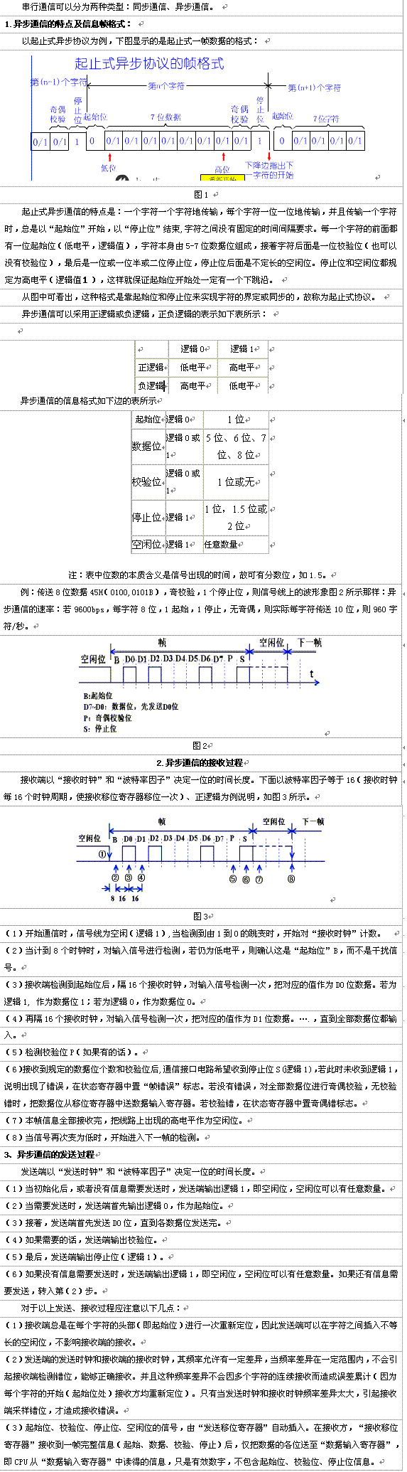

感觉楼主所说的空闲线条件是用于数据帧间隔的识别,不能用于字符间隔识别.但楼主说测试通过了不知你是发送单个字符还是数据帧.以下图片是网上抄的不知出处了.
