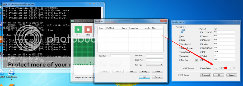

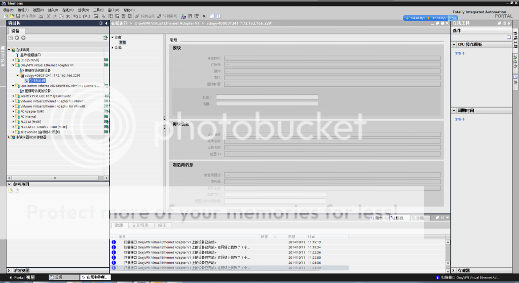

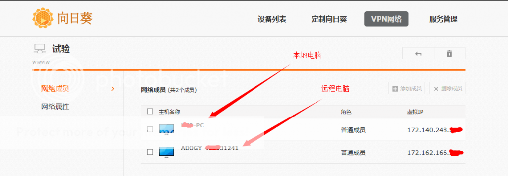

能详细说说“通过ccproxy实现VPN虚拟IP与PLC端口的通讯”的具体方法吗?我是在花生壳上申请的VPN服务:
搞了半天只能在本地电脑TIA上更新到远程电脑,不能访问到连在远程电脑上的PLC:
ccproxy安装在远程端,下面的截图是在本地电脑上截的,所以自动检测的IP是本地的。估计是Ccproxy没设置好,还是这种方法就不能实现,请大家不吝指教!不胜感激!
