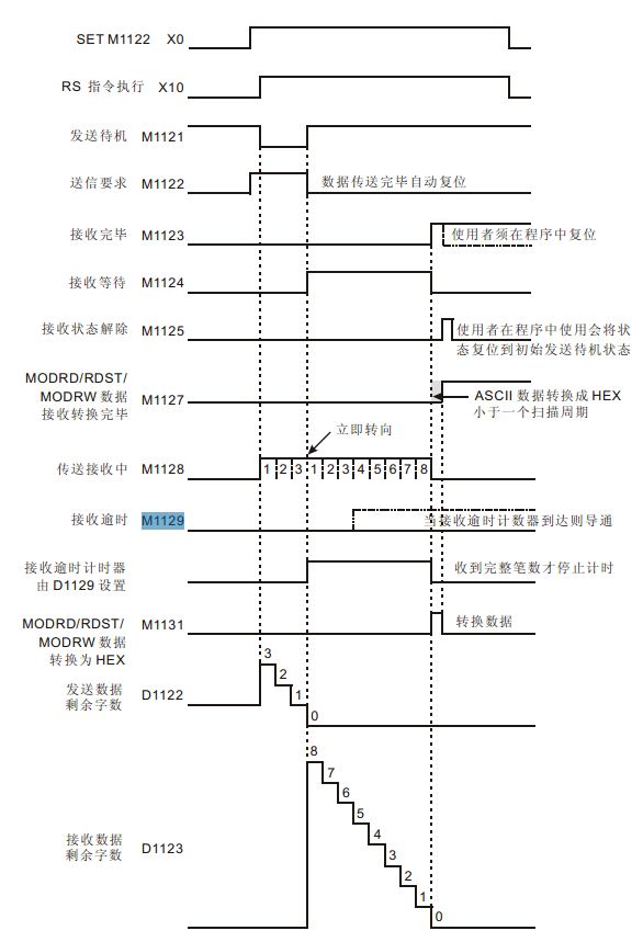

再来个例子:台达PLC的自由通讯非常的简单,直接看手册的指令说明就知道怎么去做了。但是西门子的自由通讯,一大堆的文字说明真心看到头都大。顺便附上台达的自由通讯指令功能逻辑图:
