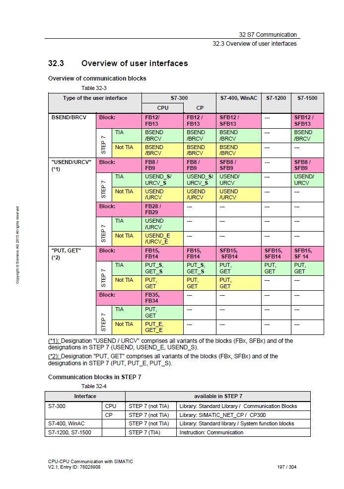

以下是引用Automann在2014-10-10 07:35:05的发言 >3楼:Simatic Communication 是指2009年版的SIMATIC 通讯系统手册吧?该手册中以太网S7通信说的还是400用SFB,300用FB。
以下是引用Zane在2014-10-10 00:07:06的发言 >2楼:标准答案是有的,Si...
引用2楼详细内容:
标准答案是有的,Simatic Communication 有比较详细的叙述,如廖老师帖子中所述。但我觉得PN接口的S7-300CPU是例外,要确认的话,目前也就是在线看一下系统资源。
2013版的还是如是说呢!
