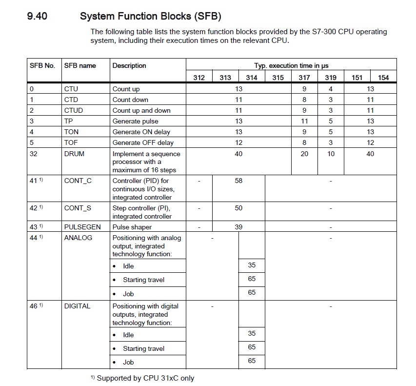

查了下S7-300的指令集,没有SFB12/13
又复习了下PLCsim的手册,平时几乎不用,发现仿真PLC的CPU是近似S7-400的CPU。支持SFB12/13,但没明确说不支持FB12/13.
下周有空,找个S7-300PN的CPU,截个系统资源的图贴一下。
