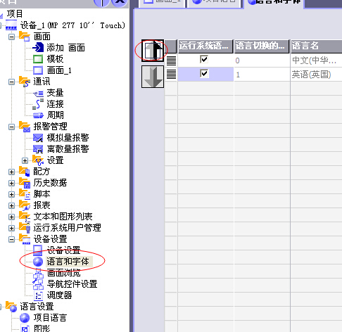

回复:wincc flexible 启动语言

在设备设置→语言和字体中,选择英语后点击上下的箭头就可以了
