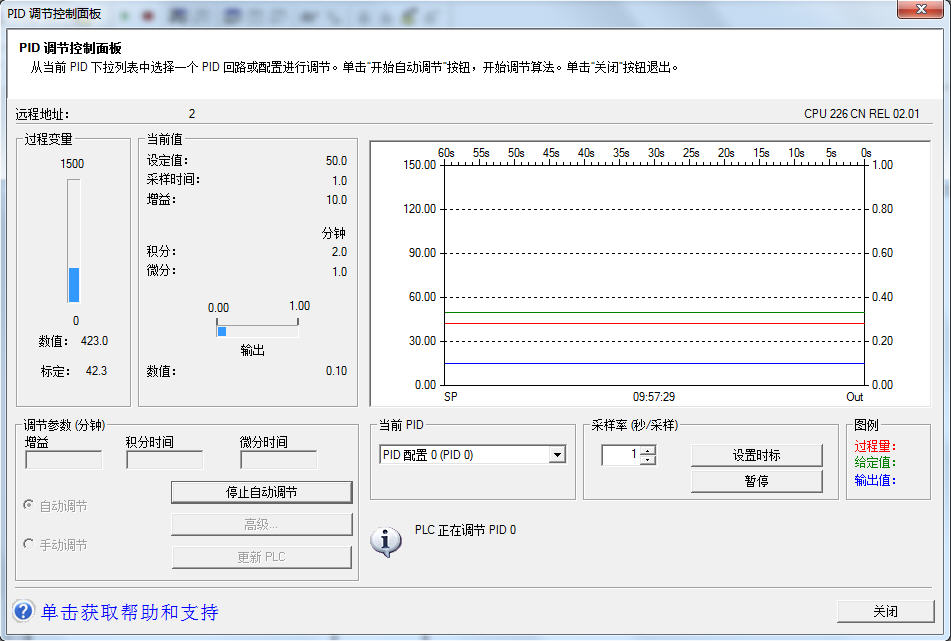

我理解是相乘的关系,回路表起始地址是400,所以把VD412,VD420,VD424都做在触摸屏里用于调节,向导里比例,积分,微分都是默认数值。回路表里的数值范围大概是多少,我把比例和积分从零点几调到几十,貌似没有什么变化(向导里默认不用微分)。
这个PID是控制0-150度温度,数字量输出控制固态继电器加热,反馈0-1500对应给定0.0-150.0,只用了最基本的功能(指令上只有反馈,给定,输出),手动上下限什么的都没用
我觉得是参数有问题,但是用控制面板自动调节好像也是差不多,明明和设定值还差很多,但是输出还是很淡定地保持不动,保持在很低的占空比,这样温度虽然在上升,但是十分缓慢
另外,自动调节时是不是触摸屏上改变回路表的值就不起作用了呢?
请各位高手给出一些建议,谢谢了
