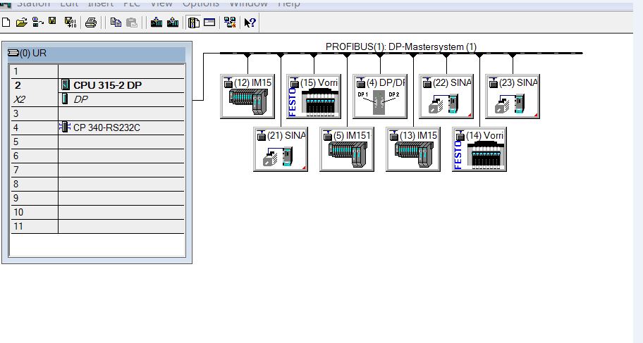

大家好,我们有套设备,主要部分是CPU315-2DP和2个TP277。
我通过SIMATIC Manger看了下它的硬件设置:
CPU315-2DP
DP:type: profibus; address: 2; networked: yes
CP340-RS232C
然后是:

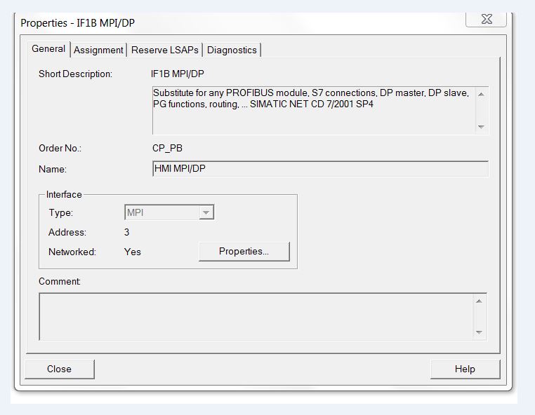

TP277-MPI3:
HMI IE:192.168.0.1; HMI MPI/DP: MPI 3
TP277-MPI4:
HMI IE:10.10.4.83; HMI MPI/DP: MPI 4
机床运转正常,问题是:
1,2个HMI明明显示是通过MPI 和CPU连接上的,可在CPU的配置中,为什么只有profibus,却没有MPI的选项和设置?
2,如果HMI 的HMI IE:192.168.0.1,我是否可以把电脑的IP设成:192.168.0.X, 然后通过ethernet和它连起来?
3,如果我想把电脑和CPU连起来,是不是只能通过DP?可以通过ethernet连接到HMI后,通过它中转,然后连到CPU?
谢谢。
