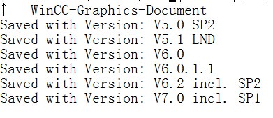

以下是引用谁说时光不会老在2014-10-14 21:21:18的发言 >17楼:你好,请问下 @PROJECT.sav这个文件在哪里呀,我怎么没找到,谢谢!
以下是引用KITT在2014-10-14 13:14:16的发言 >16楼:你可以打开wincc项目...
引用16楼详细内容:
你可以打开wincc项目下面的 @PROJECT.sav 文件即可看到最新版本信息,记得用记事本打开。
在wincc项目的根目录。
