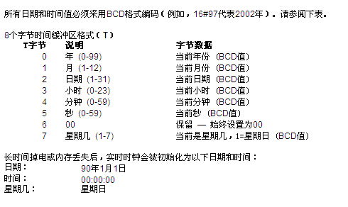

回复:200PLC内部时钟问题及星期组态问题

可以用READ_RTC指令读取PLC的时钟然后根据下图做一个数据转换就可以了,但是楼上几位说的问题还是会存在的
