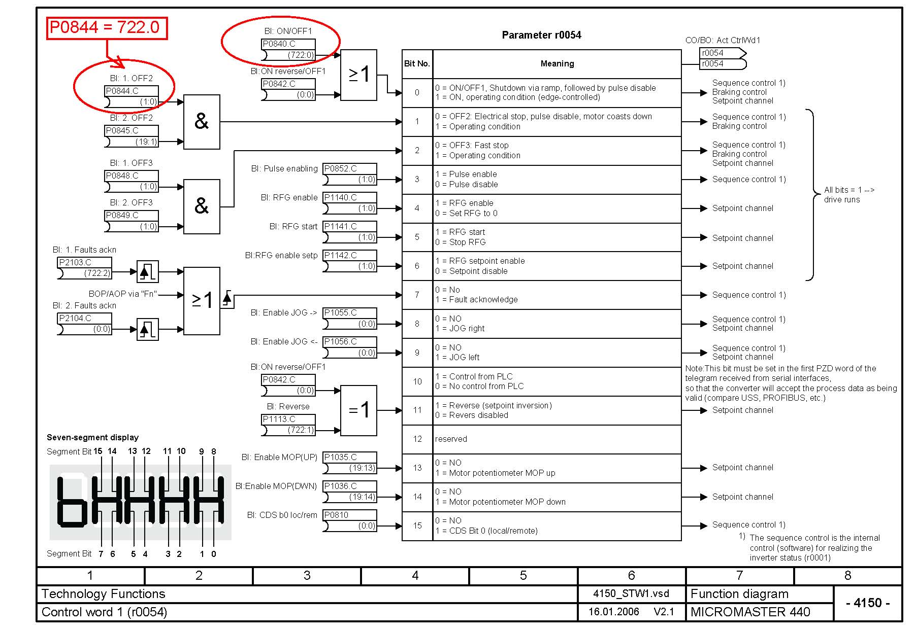

回复:关于M430自由停车功能设置问题

是这样吗?其实只要P1240 = 1,针对风机泵类的控制,停车也是没问题的(大惯性负载停车亦如此)。不一定非要OFF2停车。
