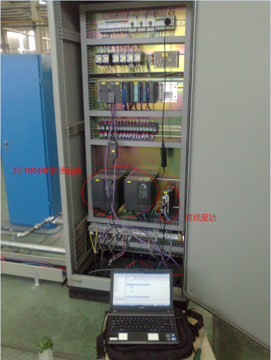

以下是引用jimsz在2014-10-15 15:42:49的发言 >10楼:国外的芯线机都是这种原理,换盘时把空盘速度预开到 实际速度,然后有个机构上的勾子,设计的很巧妙,一拉就把满盘的线缆拉断并挂在空盘上,不用重新穿线,产量大增。但是人家不用的摆杆,摆杆的波动太大,人家都是用储线架,而且绕了很多圈,减少换盘时半径的变化的抖动。储线架上装个定位器,把0-10V的信号拉到两个变频器。MM440可行的,已有实例,没有使用SLVC,就是VF控制
以下是引用湖人在2014-10-14 13:41:09的发言 >4楼:正常收线速度最高120...
引用4楼详细内容:
正常收线速度最高1200米每分钟,最大盘径500,从空盘到满盘,张力摆杆要稳定,米数快到了,就开始自动换盘,正在收线盘还在运行,另外一个盘要预驱动,要匹配1200米的线速,速度匹配好,再捕线切换,换盘时摆杆不能摆幅太大,最好是不摆。
以下是引用yming在2014-10-14 10:44:46的发言 >3楼:说说你需要的功能详...
引用3楼详细内容:
说说你需要的功能详细情况。
是否使用储线架,取决于线径线张力的大小,以及对于线材表面要求的高低。
另外,储线架的使用导致行线过程中,线材多次弯曲伸直,对与金属线材的特性会有一定的影响
还有,请本楼说明图示照片中设备的工作参数,比如线速度等
